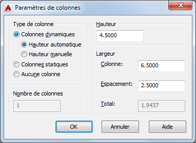

Affiche des options permettant de configurer les colonnes, comme le type, le nombre de colonnes, la hauteur, la largeur et la taille de l'espacement.
Les options suivantes s'affichent.
Affiche les types de colonnes possibles pour celle que vous voulez créer.
Définit le nombre de colonnes. Cette option est active uniquement lorsque vous sélectionnez Colonnes statiques.
Affiche la hauteur du texte lorsque l'option Hauteur dynamique avec Colonnes dynamiques ou Colonnes statiques est sélectionnée.
Affiche et spécifie les valeurs de largeur des colonnes de contrôle et de l'espacement. La valeur de l'espacement correspond à cinq fois la hauteur de texte par défaut.
Affiche également la valeur totale de la largeur de l'objet texte.
