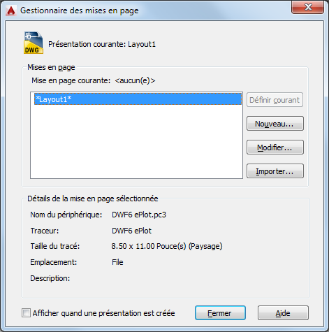

gestionnaire des mises en page
Vous pouvez également créer des mises en page nommées, modifier des mises en page existantes, ou importer des mises en page à partir d'autres dessins.
Liste d'options
Les options suivantes s'affichent.
Présentation courante ou Jeu de feuilles courant
Répertorie la présentation courante à laquelle sera appliquée la mise en page.
présentation (icône)
Affichée lorsque le Gestionnaire des mises en page a été ouvert à partir d'une présentation.
jeu de feuilles (icône)
Affichée lorsque le Gestionnaire des mises en page a été ouvert depuis le gestionnaire du jeu de feuilles.
Mises en page
Affiche la mise en page courante, définit une mise en page différente comme courante, crée une mise en page, modifie une mise en page existante et importe des mises en page à partir d'autres dessins.
Mise en page courante
Affiche la mise en page appliquée à la présentation courante. Vous ne pouvez pas appliquer une mise en page à l'intégralité d'un jeu de feuilles après qu'il a été créé.
Liste des mises en page
Répertorie les mises en page applicables à la présentation courante ou lorsque vous publiez un jeu de feuilles.
La liste inclut les mises en page et les présentations nommées disponibles dans le dessin. Les présentations auxquelles est appliquée une mise en page nommée sont placées entre astérisques et la mise en page nommée est placée entre parenthèses ; par exemple, *Présentation 1 (Echelle système à ajuster)*.
Si le Gestionnaire des mises en page a été ouvert depuis le gestionnaire du jeu de feuilles, seules les mises en page nommées du fichier des autres mises en page (un fichier gabarit de dessin [.dwt]) dont la zone du tracé est définie sur Présentation ou Etendue sont répertoriées. Toutes ces mises en page peuvent être appliquées temporairement pour une opération PUBLIER.
Le menu contextuel propose également des options permettant de supprimer et de renommer des mises en page.
Définir courant
Définit la mise en page sélectionnée comme mise en page courante de la présentation courante. Vous ne pouvez pas définir la présentation courante comme mise en page courante. L'option Définir courant n'est pas disponible pour les jeux de feuilles.
Nouveau
Affiche la boîte de dialogue Nouvelle mise en page, qui permet d'entrer un nom pour la nouvelle mise en page et de spécifier la mise en page à utiliser comme point de départ.
Modifier
Affiche la boîte de dialogue Mise en page, qui permet d'éditer les paramètres définis pour la mise en page sélectionnée.
Détails de la mise en page sélectionnée
Affiche des informations sur la mise en page sélectionnée.
Nom du périphérique
Affiche le nom du périphérique de sortie spécifié dans la mise en page sélectionnée.
Traceur
Affiche le type du périphérique de sortie spécifié dans la mise en page sélectionnée.
Taille du tracé
Affiche le format et l'orientation du papier spécifiés dans la mise en page sélectionnée.
Emplacement
Affiche l'emplacement physique du périphérique de sortie spécifié dans la mise en page sélectionnée.
Description
Affiche un texte descriptif sur le périphérique de sortie spécifié dans la mise en page sélectionnée.
Afficher quand une présentation est créée
Indique que la boîte de dialogue Mise en page s'affiche lorsqu'un nouvel onglet de présentation est sélectionné ou lorsqu'une présentation est créée.
Vous pouvez réinitialiser cette fonction en activant l'option Afficher le Gestionnaire des mises en page des nouvelles présentations dans l'onglet Affichage de la boîte de dialogue Options.
