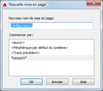

Indique un nom pour la nouvelle mise en page, ainsi que la mise en page à utiliser comme point de départ.
Les options suivantes s'affichent.
Indique le nom de la nouvelle mise en page.
Indique la mise en page à utiliser comme point de départ pour la nouvelle mise en page. Lorsque vous cliquez sur OK, la boîte de dialogue Mise en page s'affiche, présentant les paramètres de la mise en page sélectionnée que, au besoin, vous pouvez modifier.
Si vous ouvrez la boîte de dialogue Nouvelle mise en page depuis le gestionnaire du jeu de feuilles, seules les mises en page nommées dans le fichier des autres mises en page sont répertoriées.
