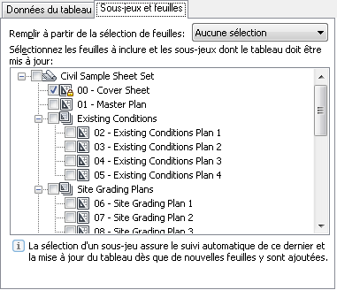

Affiche des options permettant de gérer la sélection de feuille représentée par le tableau des feuilles courant.
Les options suivantes s'affichent.
Définit l'état de sélection des éléments dans la vue en fonction de la sélection de feuilles enregistrée précédemment.
Affiche les sous-jeux de feuilles qui peuvent être mis à jour automatiquement.
