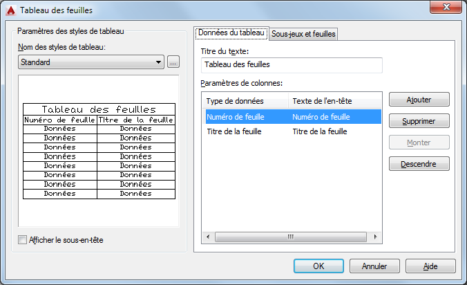

Permet de modifier un tableau des feuilles existant dans le dessin courant.
Sélectionnez une cellule du tableau des feuilles
Cliquez avec le bouton droit de la souris pour ouvrir le menu contextuel
Modifier les paramètres du tableau des feuilles.
La boîte de dialogue Modifier les paramètres du tableau des feuilles vous donne accès à tous les paramètres figurant dans la boîte de dialogue Insérer un tableau des feuilles.
Les options suivantes s'affichent.
Affiche les options pour le style de tableau.
Indique le style de tableau à utiliser pour le tableau. Le bouton Parcourir affiche la boîte de dialogue Style de tableau.
Affiche un exemple du style de tableau sélectionné.
Lorsque cette option est sélectionnée, affiche le nom des sous-jeux, divisant le tableau des feuilles en sections.
Affiche les options pour les données du tableau.
Indique le nom du titre du tableau des feuilles.
Affiche la liste des définitions de colonne du tableau des feuilles. Chaque ligne de la liste représente une colonne. L'ordre du haut vers le bas de la liste représente l'ordre d'affichage des colonnes dans le tableau (de la gauche vers la droite).
Sélectionnez une définition de colonne, puis cliquez sur une entrée de la colonne Type de données pour afficher une liste. A partir de cette liste, vous pouvez modifier le type d'information qui sera affiché dans les colonnes du tableau des feuilles.
Permet de modifier le texte du titre de chaque colonne dans le tableau des feuilles.
Ajoute une colonne de numéros de feuilles dans le tableau des feuilles.
Supprime la colonne sélectionnée du tableau des feuilles. Si vous supprimez accidentellement une colonne, vous pouvez ajouter une nouvelle colonne Numéro de feuille, puis modifier son type de données à partir de la liste des types de données.
Déplace la colonne sélectionnée vers le haut dans la liste des colonnes et vers la gauche dans le tableau des feuilles.
Déplace la colonne sélectionnée vers le bas dans la liste des colonnes et vers la droite dans le tableau des feuilles.
