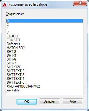

Boîte de dialogue Fusionner avec le calque
Affiche la liste des calques sur lesquels les calques ou les objets sélectionnés peuvent être fusionnés.
Cette boîte de dialogue indique le calque avec lequel les calques sélectionnés sont fusionnés. Les calques fusionnés héritent des propriétés du calque sélectionné dans cette boîte de dialogue.
Vous pouvez lancer cette activité à partir d'un menu contextuel dans le Gestionnaire de calques. Vous pouvez autrement entrer FUSCALQUES.
Liste d'options
Les options suivantes s'affichent.
Calque cible
Affiche une liste alphabétique des calques sur lesquels vous pouvez fusionner les calques ou les objets sélectionnés.
