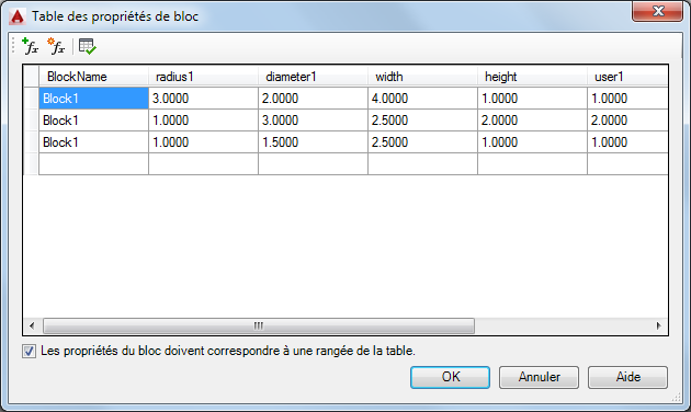

Définit les variations pour un jeu de propriétés définies par l'utilisateur dans une définition de bloc au moyen d'un contrôle de poignée.
Dans la boîte de dialogue Table des propriétés de bloc, appuyez sur Entrée tout en maintenant la touche Maj enfoncée afin d'ajouter une ligne pour une valeur d'attribut de texte multiligne dans la grille.
Les options suivantes s'affichent.
Affiche la boîte de dialogue Ajouter des propriétés de paramètres dans laquelle vous pouvez ajouter des paramètres déjà définis dans la table des propriétés de bloc.
Affiche la boîte de dialogue Nouveau paramètre dans laquelle vous pouvez créer des paramètres utilisateur et les ajouter à la table des propriétés de bloc. (Non disponibles dans AutoCAD LT.)
Vérifie si la table des propriétés de bloc contient des erreurs.
Affiche le nom des paramètres ajoutés à la table. Vous pouvez également modifier les propriétés de la table.
Détermine s'il est possible de modifier chacune des propriétés ajoutées au contrôle de grille pour une référence de bloc.
Affiche les valeurs par défaut lorsque d'autres propriétés sont modifiées sans correspondre à une rangée.
