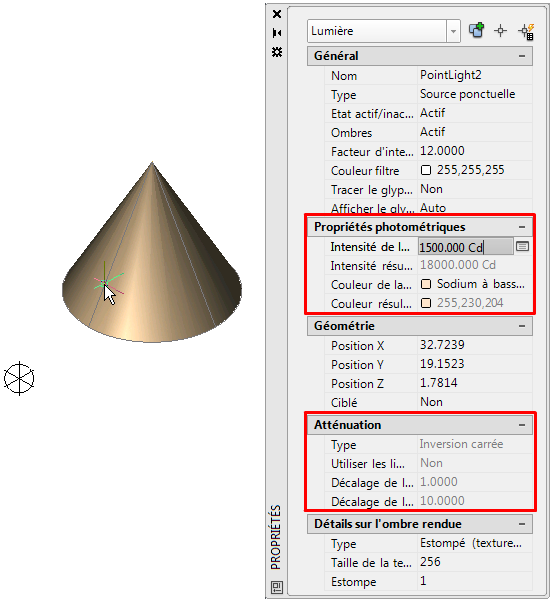

Une source ponctuelle libre peut posséder des propriétés de distribution photométriques. L'atténuation pour une source ponctuelle photométrique est toujours définie sur une inversion carrée.
Lorsque la variable système LIGHTINGUNITS est définie sur 1 (unités américaines) ou 2 (unités internationales SI) pour l'éclairage photométrique, d'autres propriétés sont disponibles pour une source ponctuelle. Les propriétés photométriques suivantes peuvent être définies à l'aide de la palette Inspecteur des propriétés :
Lorsque les unités d'éclairage du dessin sont photométriques, le type d'atténuation se désactive. Les lumières photométriques possèdent une atténuation fixe au carré inverse.
L'image suivante montre un exemple de source ponctuelle photométrique et une palette de propriétés d'éclairage avec les propriétés photométriques mises en évidence :
