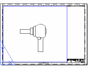

Dans la zone de dessin, indique l'emplacement de la vue de base.
Indique si la commande se ferme après la création de la vue de base ou reste ouverte pour créer des vues projetées.

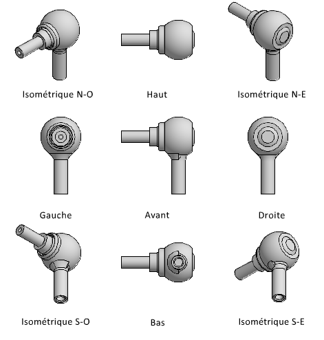

Spécifie l'orientation à utiliser pour la vue de base.
Pour utiliser la même orientation pour le modèle dans l'espace objet, vous pouvez choisir l'option active. Dans le cas contraire, vous avez le choix entre les orientations prédéfinies :
