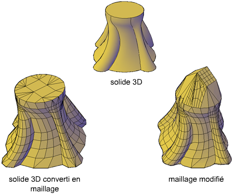

Par exemple, vous pouvez convertir des surfaces, des solides et des mailles hérités en objets maillés pour exploiter les capacités de lissage et de modélisation.

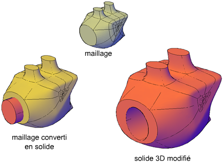

De la même façon, vous pouvez convertir des mailles en solides et en surfaces 3D pour réaliser des tâches de modélisation d'objets composés disponibles uniquement pour ces objets. La conversion est souvent proposée comme choix lorsque vous commencez des activités qui ne sont disponibles que pour les solides et les surfaces.
