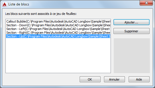

Répertorie, ajoute ou supprime les blocs repères de vue pour utilisation dans le jeu de feuilles courant.
Vous pouvez afficher cette boîte de dialogue en cliquant sur le bouton Ajouter des blocs de la boîte de dialogue Catégorie de vue ou en cliquant sur le bouton [...] en regard de Blocs repères de vue dans la boîte de dialogue Propriétés du jeu de feuilles.
Les options suivantes s'affichent.
Affiche la liste des blocs disponibles pour utilisation avec le jeu de feuilles courant.
Affiche la boîte de dialogue Sélectionner le bloc.
Supprime le bloc sélectionné de la liste des blocs repères de vue.
Affiche un aperçu lorsqu'un bloc unique est sélectionné.
