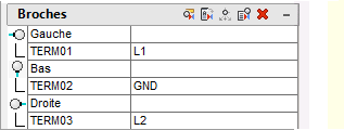

Ajout d'attributs de connexion de fils
Vous pouvez définir des points de connexion des fils et un texte de borne pour le symbole de bibliothèque. Lorsque vous ajoutez une connexion de fils, vous sélectionnez le style, la direction à partir de laquelle le fil se connecte et si vous souhaitez inclure ou non les attributs facultatifs TERMxx et TERMDESCxx. Dans cet exercice, les attributs de connexion des fils sont insérés à gauche, en bas et à droite du symbole.
Si l'éditeur d'attributs du Générateur de symboles n'est pas visible,
Cliquez sur l'onglet Générateur de symbolesle groupe de fonctions ModifierBascule de l'affichage de la palette. Trouver
Développez la section Connexion des fils de l'éditeur d'attributs du Générateur de symboles.
Développez la liste Direction/Style et sélectionnez Autres pour ouvrir la boîte de dialogue Insérer les connexions de fils.
Dans la boîte de dialogue Insérer les connexions de fils, sélectionnez Style de la borne : Vis.
Sélectionnez Sens de la connexion : Gauche.
Cochez la case Utiliser cette configuration par défaut. Cela indique au Générateur de symboles qu'il doit utiliser le style de borne et l'échelle en cours comme valeurs par défaut dans la liste déroulante.
(Facultatif) Saisissez "L1" comme valeur BORNE01. "L1" est défini comme numéro de broche de la borne par défaut lors de l'utilisation du symbole.
(Facultatif) Sélectionnez DESCBORNE01 dans la section Informations sur les broches et cliquez sur Supprimer. Cela indique au Générateur de symboles qu'il ne doit pas insérer l'attribut facultatif TERMDESCxx avec l'attribut de connexion de fils.
Cliquez sur Insérer et sélectionnez un emplacement situé au centre du côté gauche du rectangle, comme indiqué. L'attribut de connexion de fils, X4BORNE01, et l'attribut de broche de borne, BORNE01, sont insérés.
Une fois que vous êtes revenu dans l'éditeur d'attributs du Générateur de symboles, développez la liste Connexion de fils et sélectionnez Bas/Vis.
Sélectionnez l'outil Insérer les connexions de fils et insérez la borne au centre du côté inférieur du rectangle.
Sélectionnez Droite/Vis dans la liste Connexion de fils-Direction/Style.
Sélectionnez l'outil Insérer les connexions de fils et insérez la borne au centre du côté droit du rectangle.
Dans la section Broches, saisissez "GND" dans la valeur BORNE02 et "L2" dans la valeur BORNE03.
