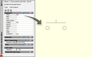

Environnement de l'éditeur de blocs
Une fois les sélections initiales effectuées, vous accédez à l'environnement de l'éditeur de blocs. Vos sélections initiales peuvent inclure le type de symbole, le gabarit d'attribut, les objets existants et le point d'insertion. Outre les menus de l'éditeur de blocs permettant d'ajouter et de modifier les graphiques des symboles, un éditeur d'attributs du Générateur de symboles est disponible pour l'insertion et la modification des attributs AutoCAD Electrical.
Gabarit d'attribut
AutoCAD Electrical requiert certains attributs pour chaque type de symbole, père schématique, fils schématique, etc. Le générateur de symboles utilise des gabarits d'attributs pour faciliter l'ajout de ces attributs à votre symbole. Les dessins de gabarits d'attributs sont des dessins AutoCAD dotés d'attributs AutoCAD Electrical. Il existe différents gabarits d'attributs pour les divers types de symboles et codes de famille. Les gabarits d'attributs fournis figurent dans les dossiers de la bibliothèque de symboles et tous les noms de dessins de gabarits d'attributs commencent par "AT_".
Lorsque vous sélectionnez votre type de symbole, le gabarit d'attribut associé est utilisé pour créer une liste d'attributs. Le gabarit d'attribut peut contenir des attributs définis comme obligatoires et d'autres spécifiés comme facultatifs. Les attributs obligatoires sont requis pour le type de symbole spécifique que vous créez. Les attributs facultatifs sont des attributs non nécessaires pour un type de symbole donné, mais pouvant quand même être utilisés. Exemples : les attributs de tension nominale ou de position du commutateur. Vous pouvez insérer les attributs un par un si nécessaire ou les inclure tous ensemble à partir du gabarit, en une seule fois.
Les gabarits d'attributs respectent la convention d'attribution de noms AT_{symbole}_{type}. La chaîne {symbole} s'affiche dans la liste de symboles de la boîte de dialogue Sélectionner un symbole/des objets et la chaîne {type} apparaît dans la liste de types. Vous pouvez également mettre en correspondance des abréviations pour le {type} dans la table _FAMILY_DESCRIPTION de la base de données du catalogue, default_cat.mdb.
Remarque : Les gabarits d'attributs ne comportent pas d'attribut de connexion de fils. Ajoutez des attributs de connexion de fils à votre symbole si nécessaire. Vous pouvez créer vos propres gabarits de connexions de fils, qui sont utilisés lors de l'insertion des connexions de fils.
