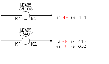

Affiche le format des références croisées à l'aide de la police graphique JIC ou IEC. Le réglage est appliqué à la police graphique indépendamment du mode de repérage affecté dans les propriétés du projet. Ce réglage est extrait des propriétés du dessin s'il n'y a aucun remplacement de référence croisée spécifié sur le composant inséré.
![]() JIC |
![]() IEC |

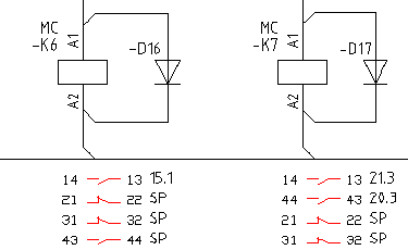

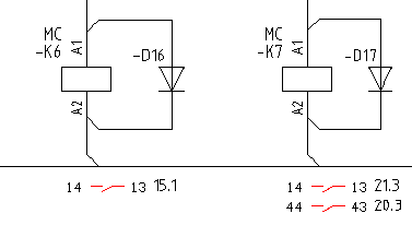

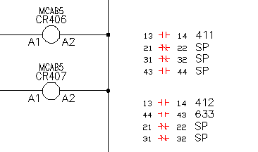

L'exemple suivant affiche le référencement croisé en regard du symbole dans le format de police graphique tandis que les fils inutilisés (contacts) apparaissent en tant que références séparées. La valeur Compléter la référence avec est "SP".
![]() JIC |
![]() IEC |

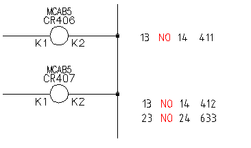

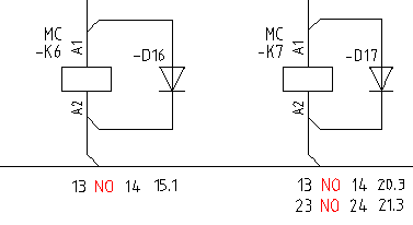

Affiche le format des références croisées à l'aide des valeurs de type de référencement croisé (NO, NC, NONC).
![]() JIC |
![]() IEC |
