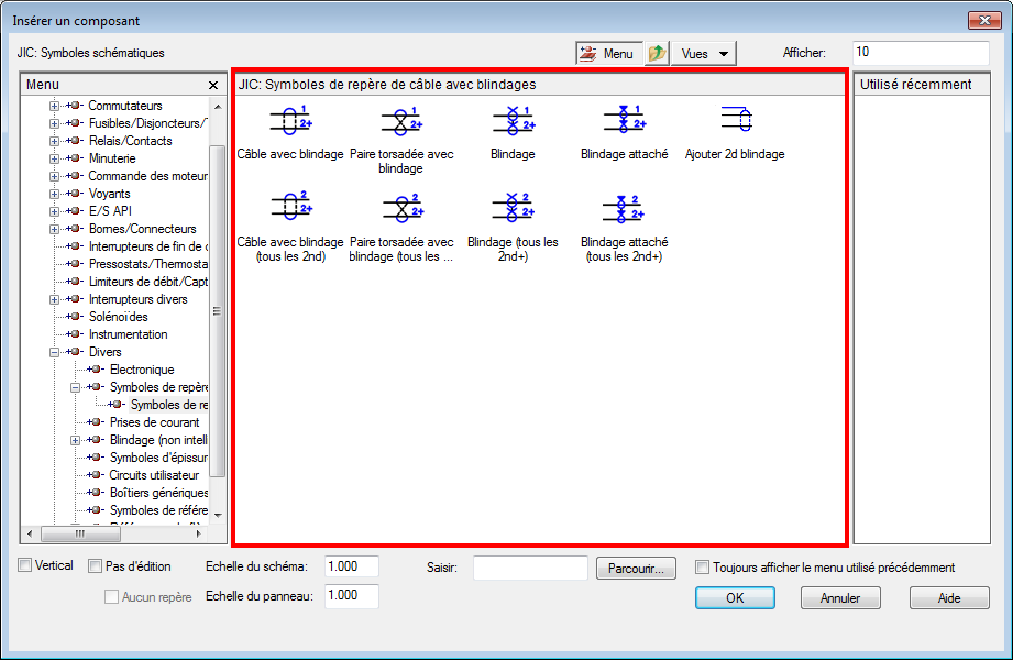

Les symboles de repère des conducteurs de câbles d'AutoCAD Electrical respectent la convention suivante :
Exemples :
HW01.dwg |
Repère de conducteur de câble père, insertion de fil horizontal |
HW02.dwg |
Repère de câble fils, insertion de fil horizontal |
VW01.dwg |
Repère de conducteur de câble père, insertion de fil vertical |
VW02.dwg |
Repère de câble fils, insertion de fil vertical |

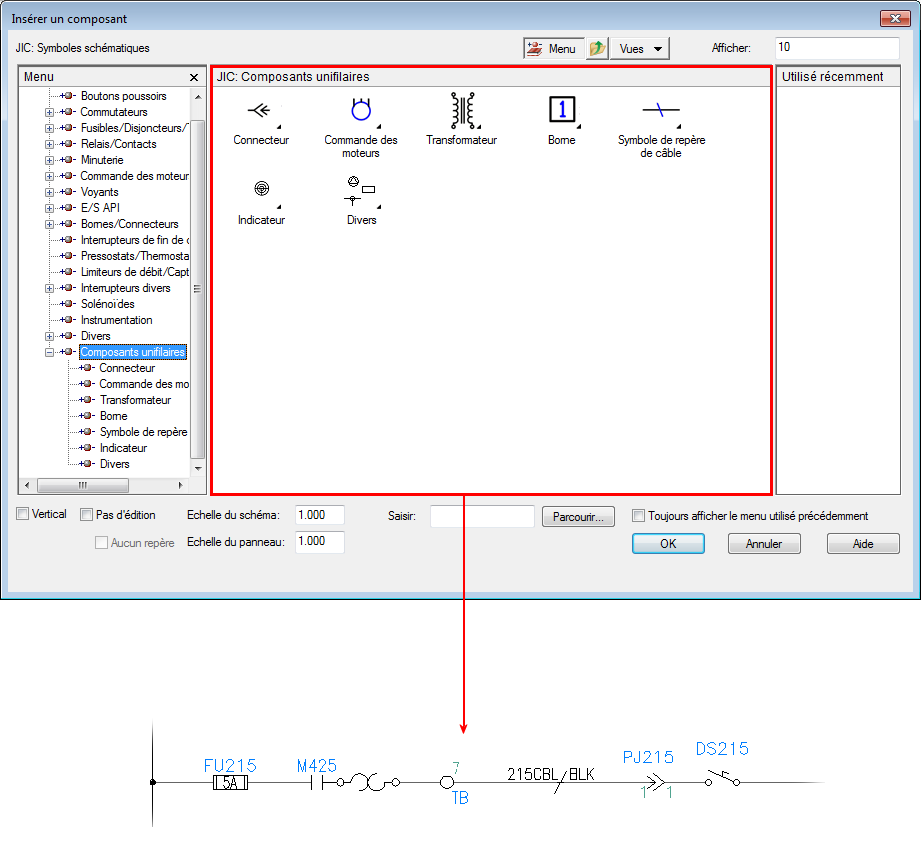

Les symboles unifilaires suivent la même convention d'attribution de noms que les symboles schématiques pères et fils. Pour que chaque nom de symbole soit unique, les noms de bloc des symboles unifilaires comportent le préfixe "1-". Néanmoins, le nom d'un symbole ne définit pas ce dernier comme étant unifilaire. Un symbole unifilaire est défini par l'existence d'un attribut TYPEWD avec la valeur "1-" au niveau du symbole ou avec la valeur "1-1" dans le cas d'un symbole d'indicateur unifilaire.
Le symbole indicateur peut avoir deux fonctions :
Sur un gabarit unifilaire de circuit double, il existe trois symboles d'indicateur. L'un se situe au point normal où le circuit est relié au bus. Il existe une autre version du symbole sur chacune des deux "branches" du circuit, chacune marquant le point à partir duquel commence cette partie du circuit double. Ces symboles d'indicateur permettent de réaliser des rapports précis sur un circuit unifilaire, qu'il s'agisse d'une représentation de circuit unique ou double.
Les symboles d'indicateur suivants sont fournis :
Un attribut TYPEWD avec pour valeur "1-1" identifiant un symbole d'indicateur.
Le nombre maximum de caractères pour le nom du bloc est de 32.

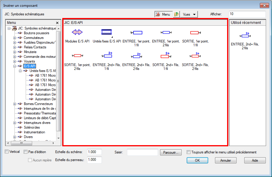

Ces symboles commencent par "PLCIO" et peuvent comporter jusqu'à 32 caractères. Excepté le préfixe "PLCIO", AutoCAD Electrical ne fournit aucune convention d'attribution de noms en référence.
Exemples :
PLCIO50E1761-L16AWA.dwg |
Modèle AB 1761 L16-AWA avec écartement des barreaux de 0.5. |
PLCIOI1T.dwg |
Point d'entrée autonome, connexion de fils unique |
