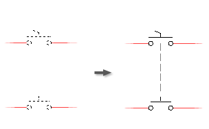

A propos de la connexion de composants associés avec des lignes de lien discontinues
Lie les composants associés sélectionnés avec une ligne discontinue.
Les attributs REPERE, de description et de référencement croisé du second aux derniers composants sélectionnés pour la liaison deviennent invisibles. La commande Afficher l'attribut permet de rendre les attributs sélectionnés à nouveau visibles. Les composants doivent disposer d'attributs X?LINK pour la liaison.
