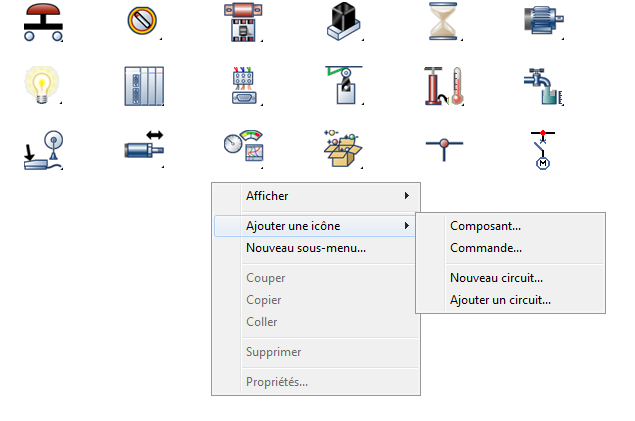

  4. Dans la boîte de dialogue Assistant Menu d'icônes, choisissez Ajouter Composant pour ajouter une nouvelle icône au menu.
    Selon le type d'icône que vous souhaitez ajouter, vous pouvez choisir Commande, Nouveau circuit, Ajouter un circuit ou Nouveau sous-menu.

  4. Dans la boîte de dialogue Assistant du menu d'icônes, choisissez Ajouter Composant pour ajouter une nouvelle icône au menu.
    Remarque : Vous pouvez aussi cliquer avec le bouton droit de la souris sur un espace vide et choisir Ajouter une icône Composant.

  1. Dans la boîte de dialogue Assistant du menu d'icônes, choisissez Ajouter Nouveau sous-menu pour ajouter une nouvelle icône au menu.
    Remarque : Vous pouvez également cliquer avec le bouton droit de la souris sur un espace vide et sélectionner Nouveau sous-menu.

  1. Dans la boîte de dialogue Assistant du menu d'icônes, cliquez sur Ajouter Commande.
    Remarque : Vous pouvez aussi cliquer avec le bouton droit de la souris sur un espace vide et choisir Ajouter une icône Commande.

  1. Dans la boîte de dialogue Assistant Menu d'icônes, cliquez sur Ajouter Ajouter un circuit.
    Remarque : Vous pouvez aussi cliquer avec le bouton droit de la souris sur un espace vide et choisir Ajouter une icône Ajouter un circuit.
