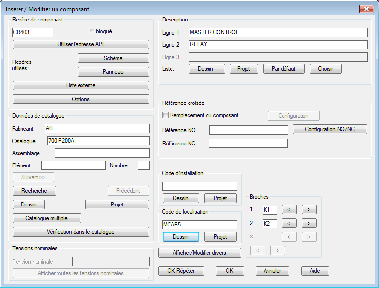

AutoCAD Electrical détermine automatiquement le nom du repère unique du nouveau relais en fonction de la localisation de la référence de ligne sur laquelle vous avez inséré le symbole. "CR" indique qu'il s'agit d'un relais de commande et "403" indique que le symbole se trouve à la référence de ligne 403. Si vous avez inséré ce symbole à la référence de ligne 404, le nom du repère sera "CR404".

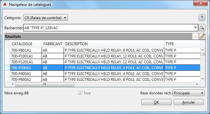

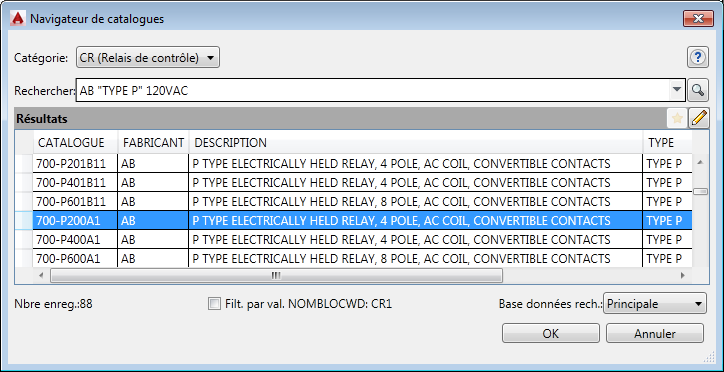

Le code fabricant et la référence catalogue sélectionnés s'affichent dans la boîte de dialogue Insérer / Modifier un composant. Lorsque vous cliquez sur OK dans la boîte de dialogue, les valeurs sont transférées au symbole.
Ligne 1 : CONTROLE CENTRAL
Ligne 2 : RELAIS
La description des composants peut comporter trois lignes de texte au maximum. Si la troisième ligne de description n'est pas disponible, le symbole ne comporte pas d'attribut pour une troisième ligne de description.
AutoCAD Electrical procède à une rapide lecture du fichier de dessin et renvoie une liste de tous les codes de localisation utilisés jusqu'ici.
Broches :1 : K1
Broches :2 : K2
Toutes les valeurs saisies ici sont enregistrées en tant que valeurs d'attribut du symbole même.
