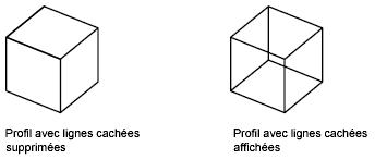

Afficher les lignes masquées du profil sur un calque différent? [Oui/Non] <O>: Entrez o ou n, ou appuyez sur ENTREE.
Ne génère que deux blocs : un pour les lignes visibles et l'autre pour les lignes masquées de tout le jeu de sélection. Lorsque vous générez des lignes masquées, certains solides peuvent en masquer d'autres, partiellement ou entièrement. Le bloc de profil visible est dessiné dans le type de ligne DUCALQUE et le bloc de profil masqué dans le type MASQUE (si celui-ci est chargé). Les blocs de ligne visibles et masqués sont placés sur des calques portant un nom unique et respectant la syntaxe suivante :

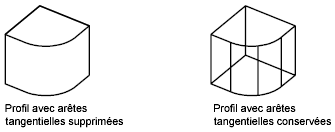

L'invite suivante détermine si les arêtes tangentielles sont affichées. Une arête tangentielle correspond à la ligne de transition entre deux faces tangentes. Il s'agit de l'arête imaginaire où deux faces se rencontrent et sont tangentes. Par exemple, si vous raccordez l'arête d'une boîte, les arêtes tangentielles sont créées au point de rencontre entre la face cylindrique du raccord et les faces planes de la boîte. Dans la plupart des applications de dessin, ces arêtes ne sont pas affichées.
