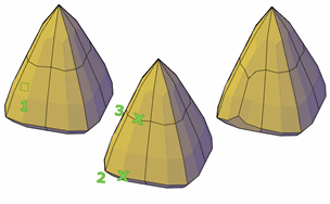

Scindez une face pour accroître la définition d'une zone sans avoir à l'affiner. Cette méthode qui consiste à indiquer les extrémités de début et de fin de la scission offre un meilleur contrôle de l'emplacement de la scission.
Pour positionner la scission avec plus de précision, vous pouvez spécifier qu'elle démarre ou se termine au niveau d'un sommet. L'option Sommet est utile pour la création de deux faces triangulaires à partir d'une face rectangulaire. Elle offre la précision nécessaire si vous souhaitez plus tard faire pivoter la nouvelle arête à l'aide de FIXERMAILLE.
Liste des invites
Les invites suivantes s'affichent :
Face à scinder
Dans la zone de dessin, spécifie la face maillée à scinder.
  • Spécifiez le premier point de scission sur l'arête de la face. Définit l'emplacement sur l'arête de la face maillée où démarrer la scission.
    • Spécifiez le second point de scission sur l'arête de la face. Spécifie un second emplacement sur l'arête de la face maillée, permettant de définir la trajectoire de la scission.
    • Sommet.
Sommet
Limite la première extrémité de la scission à un sommet de maillage.
  • Sélectionnez le premier sommet pour la scission. Spécifie un sommet sur une face maillée.
    • Spécifiez le second point de scission sur l'arête de la face Spécifie le second emplacement sur l'arête de la face maillée, permettant de définir la trajectoire de la scission.
    • Sommet. Limite la deuxième extrémité afin qu'elle croise uniquement un sommet.
      • Sélectionnez le second sommet pour la scission. Spécifie un second sommet, sur la même face maillée.
