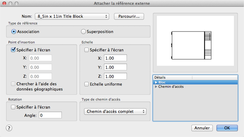

Attache des dessins sous forme de référence externe (xréf).
Si vous attachez un dessin contenant une xréf attachée, cette dernière apparaît dans le dessin courant. Vous pouvez sélectionner plusieurs fichiers DWG à attacher. Comme les blocs, les références externes attachées peuvent être imbriquées. Si une autre personne modifie la xréf, le dessin attaché est basé sur la dernière version enregistrée.
Les options suivantes s'affichent.
Identifie le fichier DWG sélectionné à attacher.
Affiche la boîte de dialogue Sélectionner un fichier de référence (une boîte de dialogue standard de sélection de fichiers) qui permet de sélectionner une nouvelle référence externe pour le dessin courant.
Spécifie si la référence externe constitue un attachement ou une superposition. Contrairement à une Xréf qui est une association, une superposition est ignorée lorsque le dessin auquel elle est attachée est à son tour attaché en tant que Xréf à un autre dessin.
Voir les sections Association de références de dessin (xréfs) et Imbrication et superposition de dessins référencés.
Affiche le fichier DWG sélectionné à attacher.
Permet de saisir une valeur au moyen de la ligne de commande ou du périphérique de pointage.
Définit la valeur de la coordonnée X.
Définit la valeur de la coordonnée Y.
Définit la valeur de la coordonnée Z.
Détermine le facteur d'échelle en X.
Détermine le facteur d'échelle enY.
Détermine le facteur d'échelle en Z.
Définit les facteurs d'échelle X et Y comme Z.
Si l'option Spécifier à l'écran est sélectionnée, vous pouvez attendre de quitter la boîte de dialogue pour faire pivoter l'objet avec le périphérique de pointage ou sur la ligne de commande.
Si elle est désélectionnée, entrez la valeur de l'angle de rotation dans la boîte de dialogue.
Sélectionnez le chemin d'accès complet (absolu), le chemin d'accès relatif ou aucun chemin d'accès à la référence externe mais le nom de la référence externe (le fichier doit figurer dans le dossier contenant le fichier de dessin courant).
Affiche les informations sur le bloc et le chemin d'accès à la référence externe attachée.
Affiche les informations sur le bloc dans le dessin.
Affiche les chemin d'accès aux fichiers de référence externe.
