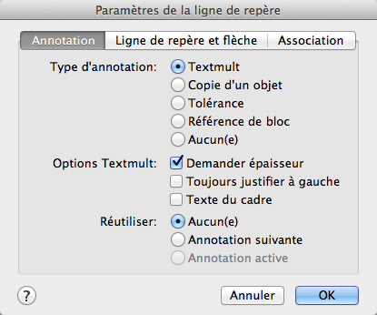

La boîte de dialogue Paramètres de la ligne de repère comporte les onglets suivants : Annotation, Ligne de repère et flèche et Association
Les onglets suivants s'affichent.
Définit le type d'annotation de ligne de repère. L'invite d'annotation de la ligne de repère de LREPERERAP varie en fonction du type sélectionné.
Vous demande si vous souhaitez créer une annotation de texte multiligne (TextMult).
Vous invite à copier un objet texte multiligne, une ligne, une tolérance ou une référence de bloc et connecte cette copie à l'extrémité de la ligne de repère. La copie est associée à la ligne de repère ; ainsi, si l'objet copié se déplace, l'extrémité de la ligne de repère la suit dans son déplacement. L'apparence de la ligne d'attache dépend de l'objet copié.
Affiche la boîte de dialogue Tolérance géométrique, avec laquelle vous pouvez créer un cadre de tolérance à attacher à la ligne de repère.
Vous invite à insérer une référence de bloc. La référence de bloc est insérée avec un décalage par rapport à l'extrémité de la ligne de repère et est associée à cette dernière ; ainsi, si le bloc se déplace, l'extrémité de la ligne de repère le suit. Il n'y a pas de ligne d'attache.
Crée une ligne de repère sans annotation.
Ces options sont disponibles uniquement lorsque le type d'annotation de texte multiligne est sélectionné.
Vous invite à indiquer la largeur de l'annotation de texte multiligne.
Justifie à gauche l'annotation de texte multiligne, indépendamment de la ligne de repère.
Insère un cadre autour de l'annotation de texte multiligne.
Définit les options de réutilisation d'une annotation de ligne de repère.
Ne réutilise pas l'annotation de ligne de repère.
Réutilise la prochaine annotation que vous créez pour toutes les lignes de repère futures.
Réutilise l'annotation courante. Cette option est automatiquement sélectionnée lorsque vous réutilisez l'annotation après avoir sélectionné Suivante.

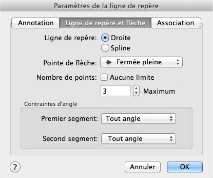

Définit le format de la ligne de repère.
Crée des segments de droite entre les points que vous spécifiez.
Crée un objet spline en utilisant les points de ligne de repère que vous indiquez comme points de contrôle.
Définit la pointe de flèche de la ligne de repère. Les pointes de flèche sont également disponibles pour les lignes de cote (commande COTSTYLE). Si vous sélectionnez Flèche utilisateur, la liste des blocs du dessin s'affiche.
Définit le nombre de points de ligne de repère que LREPERERAP vous invite à spécifier avant de vous demander d'entrer l'annotation de ligne de repère. Par exemple, si vous indiquez 3 points, LREPERERAP vous invite automatiquement à spécifier l'annotation quand vous avez défini deux points de ligne de repère. Définissez un nombre supérieur d'une unité au nombre de segments de ligne de repère que vous voulez créer.
Si vous attribuez la valeur Aucune limite à l'option, LREPERERAP vous demande d'indiquer des points de repère jusqu'à ce que vous appuyiez sur Entrée.
Définit les contraintes angulaires pour les première et deuxième lignes de repère.
Définit l'angle du premier segment de la ligne de repère.
Définit l'angle du deuxième segment de la ligne de repère.

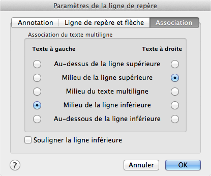

Définit l'emplacement d'association des lignes de repère et du texte multiligne d'annotation. Cet onglet est uniquement disponible si Textmult est sélectionné dans l'onglet Annotation.
Attache la ligne de repère en haut de la première ligne de texte multiligne.
Attache la ligne de repère au milieu de la première ligne de texte multiligne.
Attache la ligne de repère au milieu du texte multiligne.
Attache la ligne de repère au milieu de la dernière ligne de texte multiligne.
Attache la ligne de repère au bas de la dernière ligne de texte multiligne.
Souligne la dernière ligne de texte multiligne.
