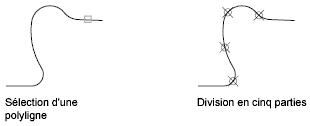

Choix de l'objet à diviser: Utilisez une méthode de sélection d'objets.
Entrez le nombre de segments ou [Bloc]: Entrez une valeur comprise entre 2 et 32767, ou tapez b.
Place des points à intervalles réguliers le long des objets sélectionnés.

L'illustration représente un arc divisé en parties égales à l'aide d'un bloc constitué d'une ellipse orientée verticalement.
