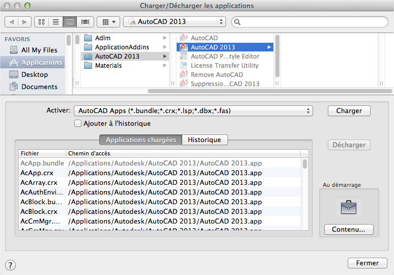

Les options suivantes s'affichent.
Les options figurant dans la partie supérieure de cette boîte de dialogue sont issues de la boîte de dialogue standard de sélection de fichiers. Les autres options fournies par la boîte de dialogue Charger/Décharger les applications sont décrites ci-dessous :
Charge ou recharge les applications sélectionnées dans la liste des fichiers ou dans l'onglet Historique. Cette option n'est disponible que si vous avez sélectionné un fichier que vous pouvez charger. Les applications ObjectARX et DBX sont immédiatement chargées. En revanche, les applications LSP et FAS sont placées dans une file d'attente et ne sont chargées qu'après fermeture de la boîte de dialogue Charger/Décharger les applications.
Si vous sélectionnez un fichier déjà chargé, l'option Charger recharge l'application si nécessaire. Vous ne pouvez pas recharger des applications ObjectARX. Dans ce cas, vous devez d'abord décharger l'application ObjectARX avant de la recharger. Vous pouvez également accéder à l'option Charger à l'aide d'un menu contextuel, que vous faites apparaître en cliquant avec le bouton de la souris sur un fichier de l'onglet Historique.
Liste des applications actuellement chargées, classées par ordre alphabétique des noms de fichier. Les routines LISP n'apparaissent dans cette liste que si vous les avez chargées dans la boîte de dialogue Charger/Décharger les applications.
Vous pouvez faire glisser des fichiers dans cette liste depuis la liste des fichiers ou depuis toute application acceptant ce mode de copie (par exemple le Finder).
Vous pouvez également décharger certaines applications depuis cette liste. Pour plus de détails, voir l'option Décharger. Les fichiers que vous ne pouvez pas décharger ne sont pas sélectionnables.
Affiche une liste alphabétique (par nom de fichier) des applications que vous avez chargées précédemment avec l'option Ajouter à l'historique sélectionnée. Si l'option Ajouter à l'historique n'est pas sélectionnée lorsque vous faites glisser des fichiers dans cette liste, ces fichiers sont chargés, mais ils ne sont pas ajoutés à la liste de l'historique.
Vous pouvez charger et supprimer des applications de cette liste, mais pour les décharger, vous devez utiliser l'onglet Applications chargées. Voir les options Charger, Décharger et Supprimer.
Ajoute à l'historique toutes les applications chargées.
Décharge les applications sélectionnées ou les supprime de l'historique. Le déchargement est uniquement possible si un fichier est sélectionné dans l'onglet Applications chargées. Cette option est disponible uniquement si vous sélectionnez un fichier dans l'onglet Historique.
Les applications que vous ne pouvez pas décharger sont les applications non enregistrées pour un déchargement, telles les applications LISP et ObjectARX.
Contient une liste d'applications chargées à chacun des démarrages d'AutoCAD for Mac.
Vous pouvez faire glisser des fichiers d'application depuis la liste des fichiers, ou depuis toute application permettant cette technique, telle que le Finder, afin de les ajouter à la liste des applications lancées au démarrage.
Vous ne pouvez pas ajouter à cette liste des applications chargées à l'aide du navigateur Web d'AutoCAD for Mac.
Affiche la boîte de dialogue Applications lancées au démarrage. Vous pouvez également ajouter des fichiers aux applications lancées au démarrage en cliquant sur l'icône Au démarrage ou en cliquant avec le bouton droit de la souris sur une application de l'onglet Historique et en sélectionnant Ajouter au démarrage dans le menu contextuel.
Affiche des messages indiquant la progression des opérations de chargement et de déchargement.
