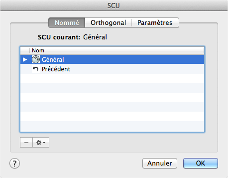

La boîte de dialogue SCU comporte les onglets suivants :
Répertorie les définitions de SCU et définit le SCU courant.
Affiche le nom du SCU courant. Si le SCU n'a pas été enregistré ni nommé, il est répertorié comme SANS NOM.
Affiche les systèmes de coordonnées définis dans le dessin courant. S'il existe plusieurs fenêtres et plusieurs paramètres de SCU non nommés, la liste comprend uniquement les SCU non nommés de la fenêtre courante. Les définitions de SCU non nommés qui sont verrouillées sur d'autres fenêtres (variable système UCSVP = 1) ne sont pas répertoriées dans la fenêtre courante. Un pointeur indique le SCU courant.
SANS NOM est toujours la première entrée si le SCU courant n'est pas nommé. Général est toujours répertorié et ne peut être ni renommé, ni supprimé. Si vous définissez d'autres systèmes de coordonnées pour la fenêtre active pendant la session d'édition courante, l'entrée suivante provient de Précédent. Vous pouvez revenir à ces systèmes de coordonnées en sélectionnant plusieurs fois Précédent et Définir courant.
Pour ajouter un SCU à la liste, utilisez l'option Sauver de la commande SCU.
Supprime un SCU nommé. Vous ne pouvez par supprimer le SCU général ou précédent.
Gère le SCU sélectionné dans la boîte de dialogue.
Rétablit le système de coordonnées sélectionné.
Renomme un SCU personnalisé. Vous ne pouvez par renommer le SCG.
Affiche la boîte de dialogue Détails sur le SCU, qui fournit des informations sur les coordonnées du SCU.

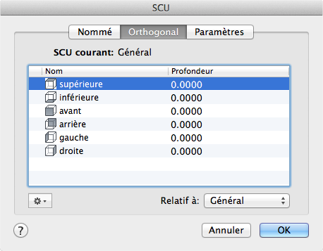

Remplace le SCU par l'un des SCU orthogonaux.
Répertorie les six systèmes de coordonnées orthogonaux définis dans le dessin courant. Ces six systèmes de coordonnées orthogonaux sont définis par rapport au SCU indiqué dans la liste Relatif à.
Désigne le système de coordonnées de base pour la définition des SCU orthogonaux. Par défaut, SCG est le système de coordonnées de base.
Quand vous modifiez la zone Relatif à, la position par défaut de l'origine du SCU orthogonal sélectionné est rétablie.
Si vous enregistrez un système de coordonnées orthogonal dans un dessin en tant que portion d'une configuration de fenêtre ou si vous sélectionnez pour l'option Relatif à une valeur autre que Général, le nom du système de coordonnées orthogonal devient SANS NOM pour pouvoir être différencié du système de coordonnées orthogonal prédéfini.
Rétablit l'origine du système de coordonnées orthogonal sélectionné. L'origine reprend sa position par défaut (0,0,0) par rapport au système de coordonnées de base spécifié.
Indique la distance entre le plan XY du SCU orthogonal et un plan parallèle passant par l'origine du système de coordonnées. Dans la boîte de dialogue Profondeur du SCU orthogonal, entrez une valeur et choisissez le bouton Sélectionner une nouvelle origine pour utiliser le périphérique de pointage pour spécifier une nouvelle profondeur ou une nouvelle origine.

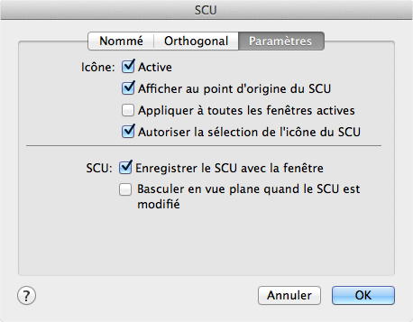

Affiche et modifie les paramètres de l'icône SCU et les paramètres de SCU enregistrés avec une fenêtre.
Spécifie les paramètres d'affichage de l'icône SCU pour la fenêtre courante.
Affiche l'icône SCU dans la fenêtre courante.
Affiche l'icône du SCU au niveau de l'origine du système de coordonnées courant dans la fenêtre courante. Si cette option est désactivée, ou que l'origine du système de coordonnées n'est pas visible dans la fenêtre, l'icône du SCU est affichée dans le coin inférieur gauche de la fenêtre.
Applique les paramètres de l'icône SCU à toutes les fenêtres actives du dessin courant.
Détermine si l'icône du SCU est mise en surbrillance lorsque le curseur passe dessus et si vous pouvez la sélectionner en cliquant dessus.
Spécifie le comportement du SCU lors de la mise à jour des paramètres SCU.
Enregistre le paramètre de système de coordonnées avec la fenêtre (variable système UCSVP). Si cette option est désactivée, la fenêtre reflète le SCU de la fenêtre courante.
Rétablit la vue en plan en cas de modification du système de coordonnées de la fenêtre (variable système UCSFOLLOW).
