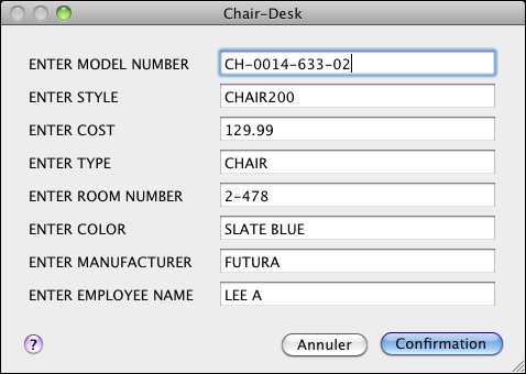

Indique le nom du bloc sélectionné. La valeur de chaque attribut contenu dans le bloc s'affiche dans cette boîte de dialogue.
Affiche les huit premiers attributs contenus dans le bloc. Modifiez les valeurs d'attribut. Si le bloc contient des attributs supplémentaires, cliquez sur Précédent ou Suivant pour naviguer dans la liste. Il est impossible de modifier les valeurs d'attributs situées sur des calques verrouillés.

Affiche les huit valeurs d'attribut précédentes. Précédent n'est disponible que si le bloc sélectionné contient plus de huit attributs et que vous avez utilisé Suivant pour afficher les autres attributs.
Affiche les huit valeurs d'attribut suivantes. Si le bloc ne contient aucun attribut supplémentaire, vous ne pouvez pas sélectionner Suivant.
