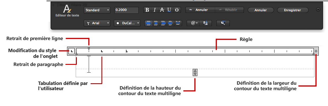

L'éditeur de texte sur place inclut :
Lorsqu'une cellule de tableau est sélectionnée pour être éditée, l'éditeur de texte sur place affiche les lettres des colonnes et les numéros des rangées.
