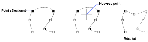

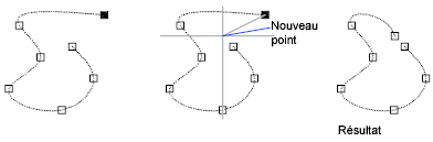

Ajoute des points de lissage à une spline.
Après avoir sélectionné un point de lissage, spécifiez un nouveau point de lissage à ajouter à la spline dans la direction du point de lissage suivant, qui est automatiquement mis en surbrillance.
Si vous sélectionnez le dernier point de lissage d'une spline ouverte, le nouveau point est ajouté à la fin de la spline.
Si vous sélectionnez le premier point de lissage d'une spline ouverte, vous pouvez placer le nouveau point avant ou après le premier point.
