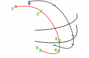

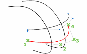

Les splines sont définies avec des points de lissage ou des sommets de contrôle. Par défaut, les points de lissage coïncident avec la spline, alors que les sommets de contrôle définissent un cadre de tolérance. Les cadres de tolérance sont une méthode pratique pour ajuster la forme de la spline. Chaque méthode a ses avantages.

Crée une B-spline de degré 3 (cubique) en spécifiant des points de lissage que la spline doit traverser. Lorsque la valeur de tolérance est supérieure à 0, la spline doit se situer au maximum à la distance de tolérance spécifiée par rapport à chaque point.

Crée une spline en spécifiant des sommets de contrôle. Utilisez cette méthode pour créer des splines de degré 1 (linéaires), 2 (quadratiques), 3 (cubiques) et ainsi de suite jusqu'au degré 10. L'ajustement de la forme de la spline par déplacement des sommets de contrôle offre souvent de meilleurs résultats que par déplacement des points de lissage.
