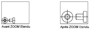

Effectue un zoom pour afficher l'étendue maximale de tous les objets.
L'étendue de chaque objet du modèle est calculée et utilisée pour déterminer la façon dont le modèle doit remplir la fenêtre.
