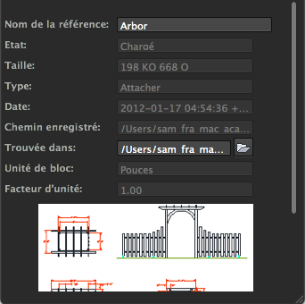

Le panneau des détails et d'aperçu, situé sous le panneau des références de fichier, vous permet d'obtenir des informations à propos de la référence de fichier dans AutoCAD for Mac et du fichier sur le disque.
Les options suivantes s'affichent.
Les références de fichier partagent un ensemble commun de propriétés. Les images référencées affichent des propriétés supplémentaires spécifiques au type de fichier. L'ensemble de détails affichés commun à toutes les références de fichier comprend le nom, l'état, la taille du fichier, le type de fichier, sa date de création, son chemin enregistré et le chemin auquel il se trouve. Vous pouvez modifier certaines propriétés.
Affiche le nom de la référence du fichier. Cette propriété peut être modifiée pour tous les types de référence de fichier.
Indique si la référence de fichier est chargée, déchargée ou introuvable. Vous ne pouvez pas modifier cette propriété.
Indique la taille de la référence de fichier sélectionnée. Aucune taille n'est indiquée pour les références de fichier introuvables. Vous ne pouvez pas modifier cette propriété.
Indique si la référence de fichier est une association ou une superposition ou indique le type du fichier d'image raster. Vous ne pouvez pas modifier cette propriété.
Toutefois, si la référence de fichier est un fichier DWG, la propriété peut être activée/désactivée dans le panneau Référence de fichier.
Affiche la date de dernière modification de la référence de fichier. Aucune date n'apparaît si la référence de fichier est introuvable. Vous ne pouvez pas modifier cette propriété.
Affiche le chemin absolu de la référence de fichier sélectionnée. Vous ne pouvez pas modifier cette propriété.
Affiche l'emplacement d'enregistrement de la référence de fichier sélectionnée. Il s'agit de l'endroit où le fichier référencé est enregistré. Cet emplacement ne correspond pas nécessairement à l'emplacement Détecté sur. Le bouton Ouvrir permet d'afficher la boîte de dialogue Ouvrir dans laquelle vous pouvez sélectionner un nom de fichier ou un chemin différent. Vous pouvez également saisir directement le chemin dans le champ prévu à cet effet. Ces modifications sont stockées dans la propriété Chemin enregistré si le nouveau chemin est correct.
Si vous sélectionnez un fichier DWG (xréf) référencé, des propriétés supplémentaires s'affichent. Aucune d'entre elles n'est modifiable.
Si vous sélectionnez une image référencée, d'autres propriétés s'affichent. Aucune d'entre elles n'est modifiable.
Affiche le système de couleurs.
Indique la quantité d'informations stockée dans chaque pixel d'une image raster. Plus le nombre de couleurs est élevé, plus le degré d'ombrage est lisse.
Indique la largeur de l'image raster en pixels.
Indique la hauteur de l'image raster en pixels.
La résolution de la largeur et de la hauteur est exprimée en points par pouce (ppp).
Indique la largeur et la hauteur de l'image raster en unités AutoCAD for Mac.
L'aperçu miniature est une petite image de la référence de fichier sélectionnée dans le panneau Références de fichier. Si aucun aperçu n'est disponible, le texte « Aperçu non disponible » s'affiche au centre du volet.
