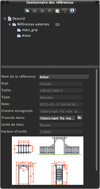

La palette Gestionnaire des références organise, affiche et gère les fichiers référencés. Les fichiers référencés pouvant être gérés à partir de la palette Gestionnaire des références sont les suivants :
Une barre d'outils s'affiche en haut de la palette Gestionnaire des références. Vous pouvez cliquer avec le bouton droit sur la liste des fichiers pour afficher un menu contextuel qui permet d'associer ou de gérer une référence externe attachée. Cliquez sur le bouton Afficher les détails dans la barre d'outils pour afficher les détails et l'aperçu miniature de la référence externe sélectionnée.
