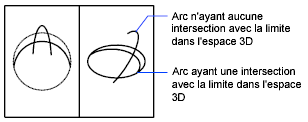

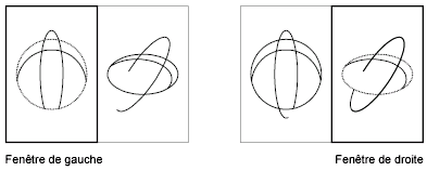

Spécifie la méthode de projection utilisée lors du prolongement des objets.
Aucune projection. Seuls les objets qui coupent la limite du contour de l'espace 3D sont prolongés.

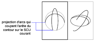

Spécifie une projection sur le plan XY du système de coordonnées utilisateur (SCU) courant. Les objets qui ne coupent pas les contours de l'espace 3D sont prolongés.
Spécifie une projection dans le sens de visualisation courant.
