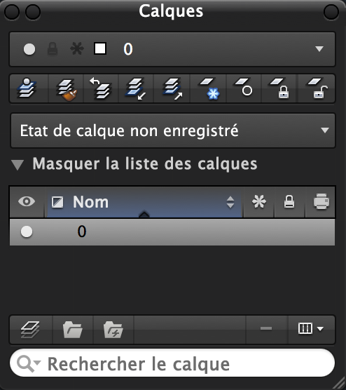

Affiche la liste des calques présents dans le dessin, ainsi que leurs propriétés.
Vous pouvez ajouter, supprimer et renommer des calques, modifier leurs propriétés, définir les remplacements de propriétés pour les fenêtres de présentation ou ajouter des descriptions. Toutes les modifications sont appliquées en temps réel.
Lors du changement de présentation ou lors de l'activation d'une fenêtre sur une présentation nommée (espace papier), la palette des calques est mise à jour et affiche l'état actuel des propriétés des calques dans l'espace courant.
Les options suivantes s'affichent.
Affiche le calque actuel et sa couleur, ainsi que certaines de ses propriétés courantes. Cliquez sur la liste déroulante pour ajuster l'état Activé/Désactivé, Verrouillé/Déverrouillé ou Libéré/Gelé d'un calque. Vous pouvez également sélectionner un calque pour le définir en tant que calque courant.
Définit le calque courant sur celui auquel appartient un objet donné. (Voir la commande RENDCALQUECOUR)
Modifie le calque d'un objet sélectionné pour qu'il corresponde au calque de destination. (Voir la commande CHANGCALQUEMULT)
Annule la ou les dernières modifications apportées aux paramètres de calque. (Voir la commande CALQUEP)
Masque ou verrouille tous les calques à l'exception de ceux qui n'appartiennent pas aux objets sélectionnés. (Voir la commande ISOCALQUE)
Restaure les calques masqués ou verrouillés à l'aide de la dernière commande ISOCALQUE. (Voir la commande ASSOCIERCALQUE)
Gèle le calque des objets sélectionnés. (Voir la commande GELCALQUE)
Désactive le calque d'un objet sélectionné. (Voir la commande CALQUEINAC)
Verrouille le calque d'un objet sélectionné. (Voir la commande VERROUCALQUE)
Déverrouille le calque d'un objet sélectionné. (Voir la commande DEVERCALQUE)
Indique l'état du calque actif dans le dessin.
Ouvre la boîte de dialogue Ajouter un nouvel état de calque, qui permet de créer un état de calque dans le dessin.
Ouvre la boîte de dialogue Gestionnaire des états de calque, qui permet de gérer les états de calque dans le dessin.
Affiche ou masque la liste des calques que vous pouvez utiliser pour modifier les propriétés des calques dans le dessin courant.
Affiche les calques et les groupes de calques dans le dessin courant ainsi que leurs propriétés.
Cliquez dans les colonnes d'un calque pour en modifier les propriétés.

Définit le calque sélectionné en tant que calque courant. (Voir la variable système CLAYER)
Active ou désactive l'état de calque Geler, Verrouiller, Geler dans les nouvelles fenêtres ou Impressions des calques sélectionnés. L'option Isoler permet d'isoler les calques sélectionnés dans le dessin. Tous les calques, à l'exception de ceux sélectionnés, sont désactivés et verrouillés. (Voir la commande ISOCALQUE)
Supprime les remplacements de propriétés de calques affectées à tous les calques du dessin ou uniquement aux calques sélectionnés dans la fenêtre courante ou dans toutes les fenêtres.
Renomme le calque sélectionné.
Supprime le calque sélectionné du dessin. Vous ne pouvez supprimer que des calques non référencés. Les calques référencés comprennent les calques 0 et DEFPOINTS, les calques contenant des objets (y compris les objets des définitions de blocs), le calque courant et les calques dépendant de références externes.
Crée un calque basé sur le calque sélectionné. Le nouveau calque hérite de toutes les propriétés et de tous les états du calque sélectionné.
Affiche la boîte de dialogue Choisir un calque qui vous permet de fusionner les calques sélectionnés sur un calque spécifique. Une fois les calques fusionnés, les calques sélectionnés sont supprimés du dessin. (Voir -FUSCALQUES)
Crée un groupe de calques et ajoute les calques sélectionnés en tant que références du groupe de calques.
Affiche la boîte de dialogue Choisir un groupe qui vous permet d'ajouter les calques sélectionnés comme références à un groupe de calques spécifié.
Supprime les calques sélectionnés du groupe de calques.
Affiche la boîte de dialogue Nouveau groupe dynamique et définit une règle pour chacune des propriétés du calque. Nommez le nouveau groupe dynamique ou modifiez les règles associées au nouveau groupe dynamique avant de créer le groupe.
Crée un calque. La liste des calques affiche un calque nommé Calque1. Vous pouvez modifier le nom immédiatement. Le nouveau calque hérite des propriétés du calque sélectionné dans la liste des calques (couleur, état activé ou désactivé, etc.).
Crée un groupe de calques. La liste des calques affiche un calque nommé Groupe1. Vous pouvez modifier le nom immédiatement.

Affiche un menu d'options permettant de contrôler l'affichage des groupes de calques, des calques et des en-têtes de colonne dans la liste des calques.
Active ou désactive l'affichage de tous les groupes de calques. (Voir la variable système SHOWGROUPS)
Active ou désactive l'affichage des groupes de calques vides. (Voir la variable système SHOWEMPTYGROUPS)
Active ou désactive l'affichage de tous les calques dans des références externes (Xréfs) associées. (Voir la variable système SHOWXREFLAYERS)
Active ou désactive l'affichage des groupes de calques alimentés de manière dynamique par le produit.
Active ou désactive l'affichage des en-têtes de colonne et propose des options permettant d'ajuster automatiquement la taille de toutes les colonnes ou de la colonne sélectionnée à sa largeur maximale dans la liste des calques.
Filtre rapidement la liste des calques par nom, à mesure que vous saisissez des caractères. Ce filtre n'est pas enregistré à la fermeture de la palette des calques.
