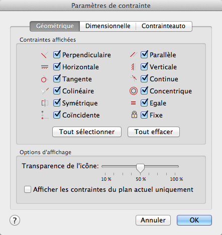

La boîte de dialogue Paramètres des contraintes comporte les éléments suivants :
Gère l'affichage des types de contrainte sur les barres de contraintes.
Déduit les contraintes géométriques lors de la création et de la modification de la géométrie.
Gère l'affichage des barres de contraintes ou des marqueurs de points de contrainte pour les objets dans l'éditeur de dessin.
Vous pouvez par exemple masquer les barres de contraintes des contraintes d'horizontalité et de verticalité.
Sélectionne les types de contraintes géométriques.
Efface les types de contraintes géométriques sélectionnés.
Affiche uniquement les barres de contraintes pour les objets contraints géométriquement du plan courant.
Définit le niveau de transparence des barres de contraintes dans un dessin.
Affiche les barres de contraintes pertinentes lorsque vous appliquez une contrainte manuellement ou que vous exécutez la commande CONTRAINTEAUTO.
Affiche temporairement les barres de contrainte pour les objets sélectionnés.
