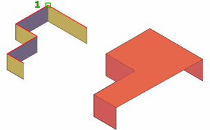

Vous pouvez fermer les espaces dans les objets de maillage en sélectionnant les arêtes des faces de maillage environnantes. Pour obtenir de meilleurs résultats, les faces doivent être sur le même plan.
Liste des invites
Les invites suivantes s'affichent.
Sélectionnez les arêtes maillées de connexion pour créer une face maillée
Spécifie les arêtes du maillage qui forment le contour de la fermeture. Cliquez sur les arêtes pour les sélectionner.
Sélectionnez les arêtes ou [CHaîne]
Arêtes
Sélectionne des arêtes individuelles et les ajoute au jeu de sélection.
Chaîne
Sélectionne des arêtes contiguës d'objets maillés, connectés d'extrémité à extrémité.
