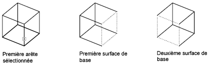

Si vous sélectionnez une arête d'un solide 3D, vous devez indiquer celle des deux surfaces adjacentes qui servira de base.
Si vous entrez o ou appuyez sur ENTREE, vous transformez la surface sélectionnée en surface de base. Si vous entrez n , vous sélectionnez l'une des deux surfaces adjacentes à l'arête sélectionnée.

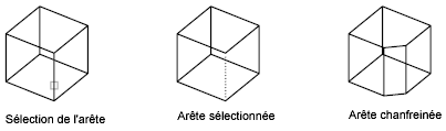

Une fois que vous avez sélectionné la surface de base et les écarts du chanfrein, choisissez les arêtes de la surface de base à chanfreiner. Vous pouvez les sélectionner individuellement ou toutes à la fois.
Sélectionne une arête à chanfreiner.

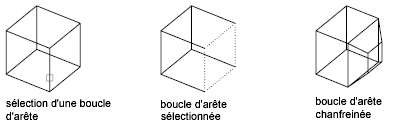

Active le mode Arête boucle.
