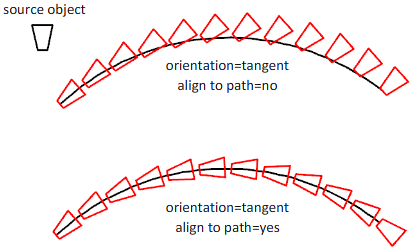

Utilise la distance entre les éléments pour déterminer la manière dont le chemin est rempli. Utilisez cette option si vous souhaitez que la taille de la trajectoire soit modifiée et si vous souhaitez conserver un espacement spécifique entre les éléments du réseau. Pour les réseaux le long d'une trajectoire dont la propriété Méthode est définie sur Mesurer, vous êtes invité à redéfinir la méthode de distribution (Diviser, Total, Expression).
Indique s'il faut aligner chaque élément de sorte qu'il soit tangent à la direction de la trajectoire. L'alignement est effectué par rapport à l'orientation du premier élément.
Indique si la direction Z d'origine de l'élément doit être conservée ou si les éléments doivent être naturellement inclinés le long d'une trajectoire 3D.
