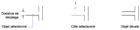

Vous pouvez décaler un objet à une distance spécifiée ou par le biais d'un point. Une fois que vous avez décalé des objets, vous pouvez les ajuster et les prolonger. Il s'agit d'une méthode efficace pour créer des dessins contenant de nombreuses lignes et courbes parallèles.

Spécifiez la distance de décalage ou [Via/Effacer/Calque] <courant>: Spécifiez une distance, entrez une option ou appuyez sur ENTREE.
Crée un objet, en le décalant par rapport à un autre selon la distance indiquée.
