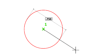

Dessine un cercle défini par un centre et un diamètre/un rayon.
Définit le rayon du cercle. Entrez une valeur ou indiquez un point.
Par exemple :
Définit le diamètre du cercle. Entrez une valeur ou indiquez un second point.
Par exemple :

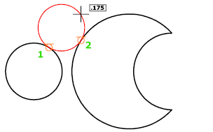

Dessine un cercle en utilisant le rayon spécifié, tangent à deux objets.
Parfois, plusieurs cercles correspondent aux critères indiqué. Le programme dessine alors un cercle du rayon indiqué et dont les points de tangence sont les plus proches des points sélectionnés.
Par exemple :
