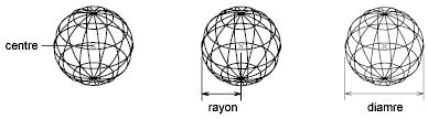

SphèreVous pouvez créer une sphère en spécifiant son centre et un point sur le rayon. Vous pouvez contrôler le lissage des solides 3D courbes, par exemple une sphère, dans un style visuel ombré ou masqué avec la variable système FACETRES.

Spécifiez le point central ou [3P/2P/Ttr]: Spécifiez un point ou entrez une option
Indique le centre de la sphère.
Lorsque vous spécifiez le centre, la sphère est positionnée de manière à ce que son axe central soit parallèle à l'axe Z du système de coordonnées utilisateur (SCU) courant. Les lignes latitudinales sont parallèles au plan XY.
Définit le rayon de la sphère.
Définit le diamètre de la sphère.
