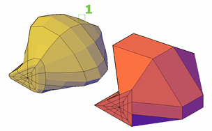

Diminue d'un niveau le lissage des objets maillés.
Méthodes d'accès
 Menu:  Modification Edition du maillage Lisser moins
Résumé
Diminuez d'un niveau le lissage des objets maillés sélectionnés. Vous pouvez uniquement diminuer le lissage des objets dont le niveau de lissage est égal ou supérieur à 1. Il est impossible de diminuer le niveau de lissage des objets affinés.
Il est possible de diminuer le lissage de plusieurs objets. Si les objets sélectionnés ont un niveau de lissage différent, le lissage de chaque objet est réduit d'un niveau. Si le jeu de sélection contient des objets non convertibles, vous pouvez les éliminer au moyen d'un filtre.
