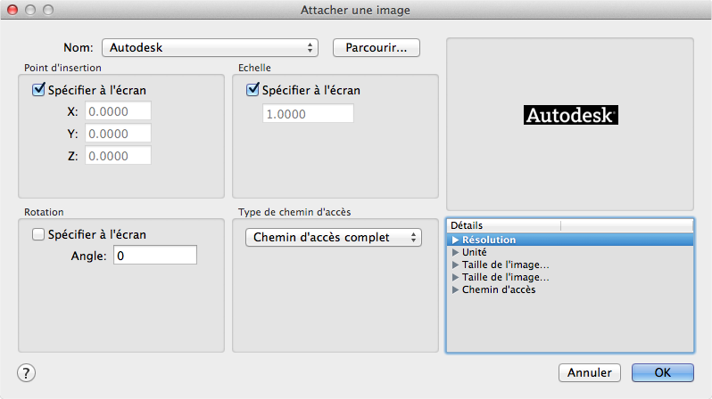

Localise, insère, nomme et définit les paramètres et les détails des images attachées.
Les options suivantes s'affichent.
Identifie l'image sélectionnée à attacher.
Ouvre la boîte de dialogue Sélectionner un fichier de référence (boîte de dialogue standard de sélection de fichiers).
Affiche l'image sélectionnée à attacher.
Désigne le point d'insertion du fichier image sélectionné. La valeur par défaut est Spécifier à l'écran. Le point d'insertion par défaut est 0,0,0.
Détermine si la valeur doit être entrée sur la ligne de commande ou avec le périphérique de pointage. Si l'option Spécifier à l'écran n'est pas sélectionnée, entrez le point d'insertion dans les zones X, Y et Z.
Définit la valeur de la coordonnée X.
Définit la valeur de la coordonnée Y.
Définit la valeur de la coordonnée Z.
Indique le facteur d'échelle de l'image sélectionnée.
Si la variable INSUNITS comporte la valeur “Sans unité” ou si l'image ne contient aucune information de résolution, le facteur d'échelle correspond à la largeur de l'image exprimée en unités AutoCAD. Si INSUNITS est dotée d'une valeur correspondant à des millimètres, des centimètres, des pouces ou des pieds, par exemple, et si l'image comporte des informations de résolution, le facteur d'échelle est appliqué après détermination de la largeur réelle de l'image, spécifiée en unités AutoCAD.
Permet de saisir une valeur au moyen de la ligne de commande ou du périphérique de pointage. Si elle est désélectionnée, vous devez entrer une valeur pour le facteur d'échelle. La valeur par défaut est 1.
Entrez la valeur du facteur d'échelle. La valeur par défaut est 1.
Indique l'angle de rotation de l'image sélectionnée.
Si l'option Spécifier à l'écran est sélectionnée, vous pouvez attendre de quitter la boîte de dialogue pour faire pivoter l'objet avec le périphérique de pointage ou entrer une valeur d'angle de rotation sur la ligne de commande.
Si elle est désélectionnée, entrez la valeur de l'angle de rotation dans la boîte de dialogue. La valeur par défaut est 0.
Sélectionnez le chemin d'accès complet (absolu), le chemin d'accès relatif ou aucun chemin d'accès au fichier image mais le nom du fichier image (le fichier image doit figurer dans le dossier contenant le fichier de dessin courant).
Affiche les informations sur le fichier image sélectionné.
Indique le nombre de pixels horizontaux et verticaux dans l'unité de mesure courante d'AutoCAD for Mac.
Affiche l'unité AutoCAD for Mac courante.
Indique la largeur et la hauteur de l'image raster en pixels.
Indique la largeur et la hauteur de l'image raster dans les unités d'AutoCAD for Mac.
