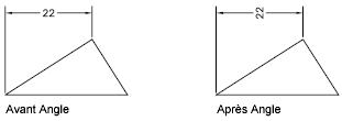

Modifie l'angle du texte de cote.

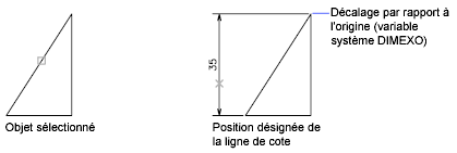

Détermine automatiquement les points d'origine des première et deuxième lignes d'attache après la sélection d'un objet.
Pour les polylignes et autres objets décomposables, seuls les segments de ligne et d'arc sont cotés. Vous ne pouvez pas sélectionner des objets dans un bloc à l'échelle non uniforme.
Si vous sélectionnez une ligne ou un arc, le programme prend les extrémités de la ligne ou de l'arc comme origines des lignes d'attache. Les lignes d'attache sont décalées des extrémités de la distance définie sous Décalage de l'origine dans l'onglet Lignes et flèches des boîtes de dialogue Nouveau style de cote, Modifier le style de cote et Remplacer le style courant. Voir COTSTYLE. Cette valeur est stockée dans la variable système DIMEXO.
