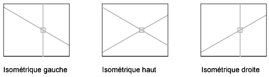

Isométrique
Définit une grille d'accrochage isométrique dans laquelle les emplacements d'accrochage sont initialement placés à des angles de 30 degrés et de 150 degrés. L'accrochage isométrique ne peut pas avoir des valeurs d'aspect différentes. La grille de lignes ne suit pas la grille d'accrochage isométrique.
La commande ISOMETR détermine si le réticule se trouve dans le plan isométrique supérieur (angles de 30 et de 150 degrés), dans celui de gauche (90 et 150 degrés) ou dans celui de droite (30 et 90 degrés).
