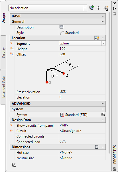

  2. Dans la palette des propriétés, spécifiez ou modifiez si nécessaire le fil à ajouter en sélectionnant un style de tableau :
    • Développez De base, puis Général.
    • Dans le champ Style, sélectionnez le style de fil souhaité.
      La sélection inclut les styles de fil définis dans le dessin actif.
    Si vous souhaitez calculer la taille des fils à l'aide de l'outil de dimensionnement en temps réel, ne sélectionnez pas le style Standard proposé par le logiciel. Par défaut, ce style ne spécifie pas le matériau des fils, nécessaire au calcul de tailles.
  3. Entrez la description du fil dans le champ correspondant.
  4. Développez la section Emplacement, puis sélectionnez le type de segment de fil à utiliser dans le champ Segment :
    Type de segment Action
    Ligne Sélectionnez Ligne.
    Arc Sélectionnez Arc, puis effectuez la procédure suivante :
    • Dans le champ Hauteur, indiquez la hauteur de la géométrie.
    • Dans le champ Décalage, sélectionnez Gauche ou Droite. Ce décalage correspond au côté dans lequel vous souhaitez ajouter la géométrie.
    Furet Sélectionnez Furet, puis spécifiez les valeurs de hauteur et de décalage.
    Polyligne Sélectionnez Polyligne, puis indiquez le rayon de la courbe d'arrondi dans le champ correspondant.
    Chanfrein Sélectionnez Furet, puis spécifiez les valeurs de hauteur et de décalage.
    Spline Sélectionnez Spline, puis spécifiez les valeurs de hauteur et de décalage.
    Conseil : Lorsque vous dessinez des fils à l'aide des segments Arc, Furet ou Spline, vous pouvez remplacer les valeurs de décalage et de hauteur en désignant un point situé entre deux appareils. Le remplacement de ces valeurs permet notamment d'acheminer les fils le long des murs, des équipements ou d'autres géométries de plan d'étage et d'essayer plusieurs valeurs de décalage. Pour voir un exemple, reportez-vous à la rubrique Exemple : dessin de fils.
  5. Spécifiez une élévation en effectuant l'une des opérations suivantes :
    • Dans le champ Elévation prédéfinie, sélectionnez une élévation définie.
    • Dans le champ Elévation, saisissez une élévation.
    La différence d'élévation des appareils, des fils et du tableau de distribution d'un circuit permet de calculer la longueur de ce circuit. La longueur de circuit peut être calculée uniquement si le tableau de distribution et tous les appareils du circuit se trouvent sur le dessin actif.
  6. Développez la section Avancé, développez Système, puis sélectionnez le système auquel appartient le fil dans le champ correspondant.
    Remarque : Si le système de la connexion électrique de l'appareil auquel le fil doit être raccordé n'est pas spécifié, vous pouvez connecter n'importe quel type de fil. En revanche, si le système de la connexion électrique de l'appareil est spécifié, le fil doit appartenir au même type de système. Pour ajouter des fils appartenant à un type de système différent, vous devez modifier le système de la connexion électrique et le faire correspondre à celui des fils. Suivant la configuration des règles de connexion, vous devrez accepter la modification avant d'ajouter les fils, la modification s'effectue automatiquement ou la modification est impossible et l'ajout des fils est refusé. Le système de l'appareil, qui détermine uniquement l'affichage de l'appareil, n'est pas affecté. Pour plus d'informations sur les systèmes, reportez-vous aux rubriques Configuration des définitions de systèmes électriques et Utilisation des systèmes.
  7. Développez la section Données de conception, puis indiquez si vous souhaitez assigner les appareils à un circuit lors de la connexion aux fils :
    Pour... Action...
    Connexion des appareils aux fils sans assigner de circuit Dans le champ Circuit, sélectionnez Non attribué.
    Affectation des appareils à un circuit Dans la liste déroulante Afficher les circuits du tableau de distribution, sélectionnez le tableau de distribution contenant le circuit auquel vous souhaitez assigner les appareils. La sélection peut s'effectuer soit dans les tableaux de distribution du dessin actuel, soit dans la base de données du projet électrique. Sélectionnez ensuite le circuit souhaité dans le champ correspondant.
    Avertissement : Pour calculer la taille des fils à l'aide de l'outil de dimensionnement en temps réel, vous devez sélectionner un circuit dont le type de système est défini sur Alimentation et éclairage. Vous ne pouvez pas sélectionner un circuit associé à un autre type de système, ni sélectionner la valeur Non attribué.
    Remarque : Lorsque vous les raccordez aux fils, les appareils sont automatiquement assignés au circuit spécifié (sauf s'ils sont déjà assignés à un autre circuit). Dans ce cas, il est impossible de modifier la propriété du circuit. Vous pouvez créer manuellement un circuit à plusieurs branches en modifiant le circuit spécifié lors de l'ajout de fils ou en dessinant un fil entre deux appareils déjà assignés à des circuits différents.
  8. Développez la section Cotes, puis spécifiez la taille des fils en effectuant l'une des opérations suivantes :
    • Dans la barre Cotes, cliquez sur pour calculer les tailles automatiquement à l'aide de l'outil de dimensionnement.
      Cet outil détermine les tailles en fonction des éléments suivants :
      • Le matériau et la température de fonctionnement des fils (spécifiés dans le style de fil)
      • L'intensité nominale du circuit d'alimentation et d'éclairage spécifié
      • La température ambiante spécifiée dans le dessin. Pour plus d'informations sur la spécification de la température ambiante, reportez-vous à la rubrique Configuration des options de circuits.
    • Sélectionnez ou saisissez la taille des câbles de puissance et des fils neutres, de terre et de terre isolés.
    Les fils dont vous devez calculer ou spécifier la taille dépendent des spécifications de conception du style de fil sélectionné.
