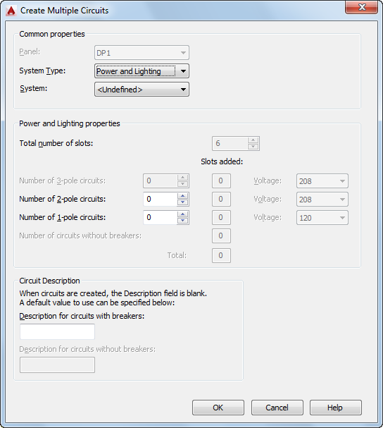

  23. Si vous ne souhaitez pas créer de circuit, ignorez cette section et passez à la section décrivant l'insertion du tableau de distribution. Sinon, développez Circuits, puis dans le champ Créer des circuits, sélectionnez Oui.
  24. Cliquez sur le bouton situé en regard du champ Paramètres du circuit.
  25. Dans le champ Type de système de la fiche de travail Paramètres du circuit, sélectionnez le type de système des circuits créés : Alimentation et éclairage, Général ou Autre.
    Remarque : Si vous sélectionnez le type de système Alimentation et éclairage ou Autre, le type de système des connexions associées aux objets électriques du dessin doit être identique. Pour autoriser la connexion d'appareil indépendamment du type de système, sélectionnez le type de système Général. Le type de système Général permet de raccorder des objets de types de système différents. Pour plus d'informations, reportez-vous à la rubrique Circuits.
  26. Sélectionnez le système électrique des circuits dans le champ Système.
  27. Spécifiez les autres propriétés de circuit. Ces propriétés varient en fonction du type de système du circuit :
    Type de système Action
    Alimentation et éclairage Effectuez la procédure suivante :
    • Indiquez le nombre total de logements du tableau de distribution.
    • Indiquez le nombre de circuits unipolaires, bipolaires et tripolaires à créer. La création de circuits tripolaires est uniquement possible si vous avez sélectionnez la valeur 3 dans le champ Phases de la palette des propriétés.
    • Pour chaque type de circuit à créer (unipolaire, bipolaire et tripolaire), sélectionnez une tension. Vous pouvez sélectionner une valeur parmi les tensions définies dans le dessin et autorisées par le nombre de pôles.
      Remarque : Si le nombre de circuits unipolaires, bipolaires et tripolaires est inférieur au nombre de logements, les circuits restants sont créés avec une valeur d'intensité nominale de 0.
    Général ou Autre Indiquez le nombre de circuits à créer dans le champ correspondant.
  28. Dans le champ Description du circuit, indiquez la description des circuits avec et sans disjoncteur qui s'affiche dans le gestionnaire de circuits lors de la création de circuits.

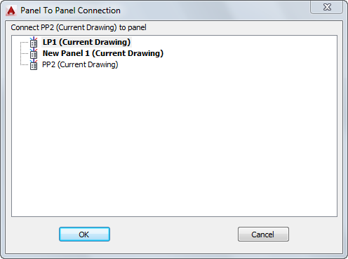

  32. Si vous ne souhaitez pas effectuer cette opération, passez directement à la section suivante. Sinon, sélectionnez le tableau de distribution, cliquez avec le bouton droit de la souris, puis choisissez .
  33. Sélectionnez le tableau de distribution avec lequel vous souhaitez définir une connexion, puis cliquez sur OK.
    Remarque : Les connexions valides s'affichent en gras.

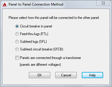

  34. Sélectionnez la méthode de connexion à utiliser, puis cliquez sur OK.
    Méthode de connexion Action...
    Disjoncteur du tableau de distribution Le tableau de distribution est ajouté en tant que tableau de distribution secondaire au sein d'un circuit existant du tableau de distribution lié.
    Bornes de passage Le tableau de distribution est ajouté en tant que sous-tableau de distribution au sein d'un circuit de borne de passage existante du tableau de distribution lié.
    Cosses d'artère secondaire Le tableau de distribution est ajouté en tant que tableau de distribution secondaire au sein d'un circuit de cosses d'artère secondaire existant du tableau de distribution lié.
    Disjoncteur secondaire Le tableau de distribution est ajouté en tant que tableau de distribution secondaire au sein d'un circuit de disjoncteur secondaire existant du tableau de distribution lié.
