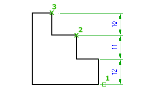

Cette commande est un raccourci vers l'option Chaîne de la commande AMPOWERDIM. Elle aligne automatiquement la nouvelle cote avec celle sélectionnée en tant que ligne de base.
Liste des invites
Les invites suivantes s'affichent :
Cotes de base
Indique la cote linéaire ou angulaire à utiliser comme base pour la cote en série (1 dans l'illustration).
Origine de la ligne d'attache suivante
Permet de spécifier l'arête ou l'angle suivant comme cote (2 dans l'illustration).
