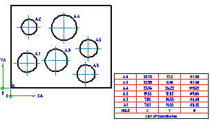

Crée des cotes superposées pour des perçages d'une pièce de construction, définit la taille de ces perçages et génère un tableau de perçages pour cette pièce.
Trouver
Les attributs, l'ordre et l'incrément des numéros de référence des coordonnées dépendent de la norme sélectionnée comme norme de dessin. Dans le cadre de la norme ANSI, cette commande crée une table de perçages, ainsi qu'un tableau de perçages.
