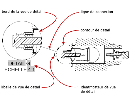

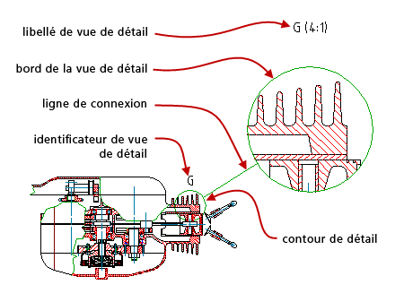

Un style de vue de détail est un ensemble nommé de paramètres qui contrôlent l'apparence des contours de détail, des identificateurs et des libellés des vues de détail.
les vues de détail de la documentation du modèle AMDETAIL:vue de détail

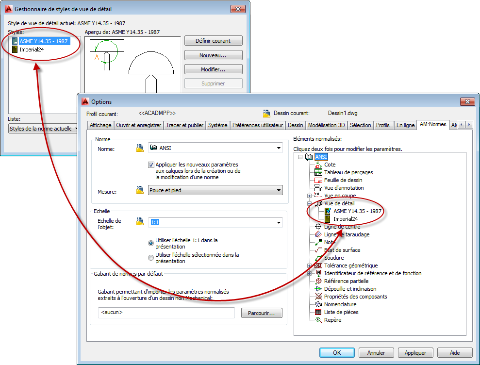

Les paramètres qui contrôlent l'apparence des objets AutoCAD Mechanical sont enregistrés dans un ensemble nommé de paramètres, la norme de dessin. Par conséquent, la manière dont les styles de vue de détail s'appliquent à des objets AutoCAD (vue de détail de la documentation du modèle) est différente de la façon dont elles s'appliquent à des objets AutoCAD Mechanical (vues de détail AMDETAIL). en conséquence.
Chaque style de vue de détail est considéré comme une révision de la norme de dessin. Les styles de vue de détail AutoCAD Mechanical sont indiqués par l'icône , tandis que les styles de vue de détail AutoCAD sont indiqués par l'icône .
Remarque : Si vous enregistrez un dessin au format AutoCAD Mechanical 2013, les styles de vue de détail AutoCAD Mechanical sont convertis en styles de vue de détail AutoCAD.
Seuls les styles de vue de détail AutoCAD Mechanical peuvent hériter des paramètres du texte et de la ligne de repère des paramètres principaux de la norme de dessin.
Lorsque la hauteur du texte des libellés de vue de détail et les identificateurs sont définis sur l'option "Par NomDeLaNormeDeDessinCourante", ils prennent automatiquement une hauteur de texte qui est d'une taille supérieure à celle du paramètre principal de hauteur de base. Ainsi, les libellés de vue de détail et les identificateurs deviennent plus grands que le texte des cotes, notes et symboles. Si vous modifiez les paramètres principaux, la taille du texte des libellés de vue de détail et des identificateurs est automatiquement mise à jour.
Les nouveaux styles de vue de détail que vous créez dans le Gestionnaire de styles de vue de détail sont créés en tant que styles de vue de détail AutoCAD. Jamais en tant que styles de vue de détail AutoCAD Mechanical. Les styles de vue de détail AutoCAD Mechanical font partie de la norme de dessin et sont créés automatiquement.
